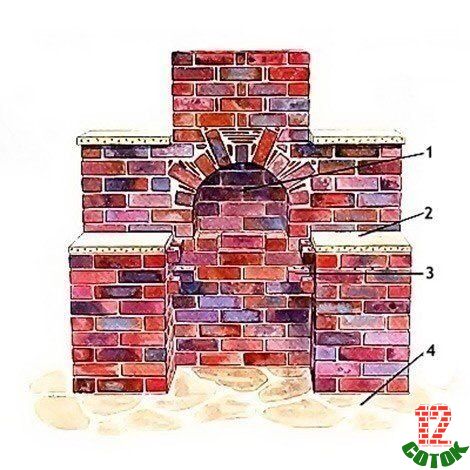

Общий вид мангала (рис. 1).
Рисунок 1
1. Декоративная арка над очагом.
2. Бетонные плиты (образуют большую рабочую поверхность).
3. Выступы для установки гриля.
4. Готовое патио или специально заложенный фундамент.

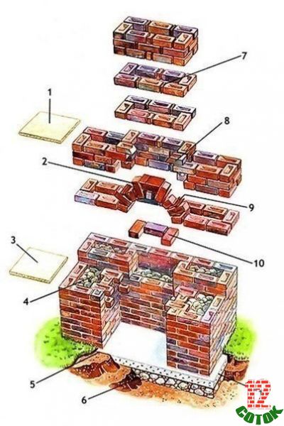

Последовательность работы по схемам (рис. 2).
Рисунок 2

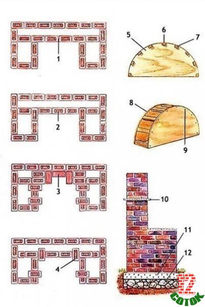

1. Слева вверху: схема кладки первого ряда кирпичей с шириной швов между кирпичами – 10 мм.
2. Слева второй рисунок: второй ряд кирпичей. Обратите внимание на то, чтобы кирпичи перекрывали швы первого ряда. Выкладываем кирпичи в таком порядке до шестого ряда включительно.
3. Слева третий рисунок: седьмой ряд кирпичей. Положите 3 кирпича желобом вниз для обрамления дымохода. Выложите таким образом еще один ряд.
4. Слева внизу: девятый ряд кирпичей выкладывается так, чтобы кирпичи выступали из кладки для установки гриля.
5, 6, 7. Из брусков, досок и фанеры готовим шаблон радиусом 360 мм.
8. Используем для этого перемычки.
9. Стороны шаблона должны находиться точно друг против друга. Сбиваем шаблон гвоздями.
10. Бетонную плиту укладываем, чтобы ее края равномерно выступали из кладки.

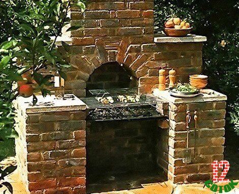

Строим мангал (рис. 3). Со схемами ознакомились, шаблон изготовили. Теперь приступаем непосредственно к кладке мангала.
Рисунок 3
1. Засыпаем щебнем площадку слоем 130 мм.
2. Заливаем фундамент слоем 100 мм и площадью 1,685 мх 875 мм.
3. Выкладываем по девятый ряд по схемам. Устанавливаем плиты и решетки.
4. Заполняем пустоты битым кирпичом, бетоном и промытым щебнем.
5. Далее продолжаем работу по схеме: укладываем три кирпича, ряд по схеме.
6. Выкладываем арку по деревянному шаблону. Широкие швы декорируем кусочками плитки.
7. Устанавливаем бетонные плиты, как показано на рисунке.
