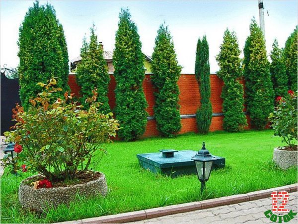

Обустройство выгребной ямы небольшого объема
Небольшая яма для канализационных стоков может быть обустроена на дачном участке, если там одновременно проживает не больше двух человек и нет оборудования, потребляющего большой объем воды.

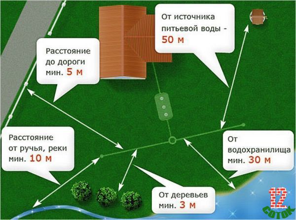

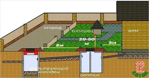

Если установить герметичный септик, расстояние между ним и домом может быть 5 метров. По санитарным нормам, если грунтовые воды двигаются от выгребной герметичной ямы к водопроводным трубам, расстояние между объектами должно быть не ближе чем 40 метров.
Когда грунтовые воды двигаются от водопроводных труб к септику, расстояние сокращается до 25 метров. Между артезианской скважиной и выгребной герметизированной ямой расстояние допускается в пределах 20 м.
Лучше, чтобы грунтовые воды двигались скважины или водопровода к выгребной яме, а не наоборот. Бывают случаи, когда очень трудно или практически невозможно соблюсти требования нормативных документов. Если у вас с соседями хорошие отношения, оборудуйте одну выгребную яму большого размера на несколько дворов. В этом случае найти подходящее место для одной выгребной ямы проще, чем для 2-4.

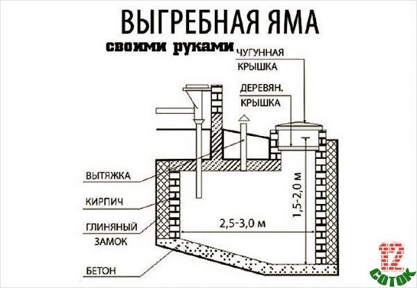

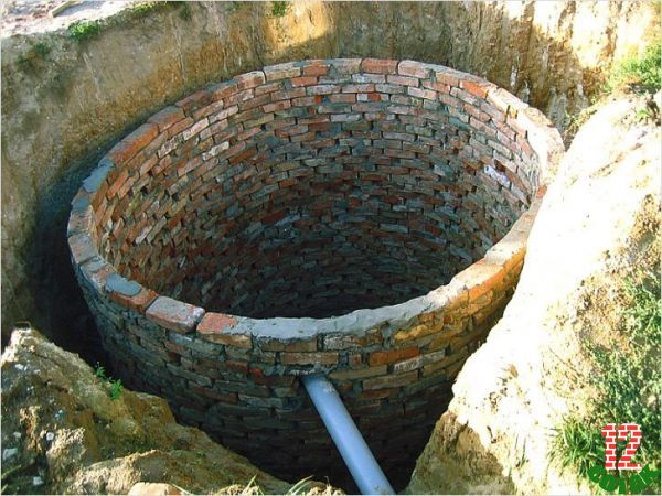

1.Предпочтительней делать выгребную яму в виде колодца. Канализационная труба должна входить в яму как можно выше, что увеличит объем сбора стоков.
2.От поверхности грунта до дна ямы расстояние не должно быть больше 3 м. С более глубокого колодца выгребание стоков будет затруднено.
3.Самым лучшим вариантом устройства выгребной ямы является использование железобетонных колец или полное бетонирование. При высоком расположении грунтовых вод необходимо делать качественную гидроизоляцию.
4.Крышка выгребной ямы должна быть с теплоизоляционным слоем.
5.Для удобства контроля наполнения выгребной ямы лучше установить поплавковый сигнализатор.
6.Выгребная яма любой конструкции должна быть оборудована вентиляционной трубой. Диаметр трубы от 100 мм и больше. Высота над уровнем земли не меньше 70 см.
