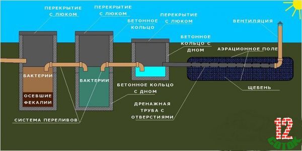

Септик служит для очистки и некоторой нейтрализации отходов жизнедеятельности человека. Иными словами, септик – это своеобразный фильтр, проходя через который канализационные стоки делятся на составляющие фракции, часть которых нейтрализуется под воздействием бактерий, образующихся внутри резервуара естественным образом. Говоря простым языком, крупные органические примеси оседают на дно и разлагаются, а жидкость, проходя через септик и дренаж, очищается и уходит в землю.
Принцип работы септика
С течением времени, слой разложившихся отходов, которые уже, скорее, являются илом, достигает таких объёмов, что препятствует нормальной работе септика. Невнимание к возникшей проблеме может привести к довольно нежелательным последствиям, поэтому септик рекомендуется регулярно чистить.

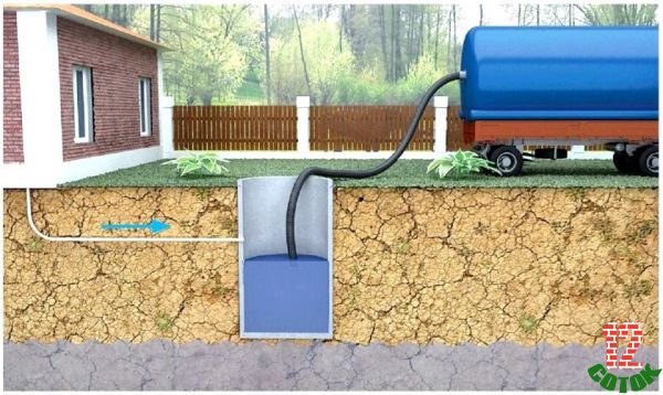

Прежде всего, стоит упомянуть механический способ очистки септика. Сюда может быть отнесён как вариант с ассенизаторской техникой, так и удаление загрязнений с помощью инструментов вручную. В зависимости от ситуации выбрать можно любой тип чистки.

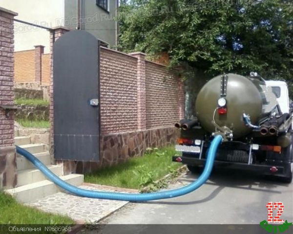

1 Применение специальных ассенизаторских машин возможно только в случаях, когда конструкцией септика предусматриваются специальные резервуары для накопления нечистот. Рукав машины погружается внутрь накопителя и с помощью встроенных насосов производится удаление загрязнений. Этот вариант отличается быстротой и удобностью, но влечёт за собой некоторые материальные издержки, а также необходимость организации свободного подъезда/выезда техники, что не всегда возможно.
