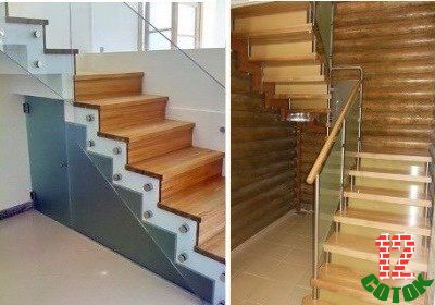

Облицовка ступеней деревом
Дерево является очень часто используемым строительным материалом, который имеет множество преимуществ.
Среди них:
Длительный срок эксплуатации.
Экономия денежных средств на толщине ступеней.
Легкость облицовочных работ.
Как проводятся работы:
Облицовка лестничных ступеней деревом производится в несколько этапов. Изначально необходимо покрыть ступени из бетона влагостойкой фанерой, толщина которой составляет 10-12 миллиметров.
Далее производится крепление фанеры к бетону. Для выполнения этого действия используются дюбеля. Сверху на панели кладутся уже готовые деревянные ступени, которые крепятся с помощью шурупов или клея.

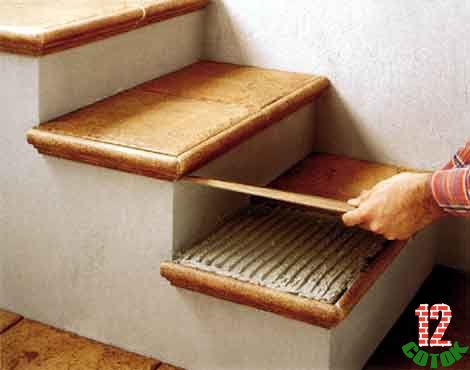

Этапы работ по облицовке:
Для произведения работ по облицовке необходимо изначально с высоким уровнем точности измерить черновые ступени и подобрать оптимальный вариант по размерам керамогранита.
Совет. Если во время проведения этих работ возникнет необходимость нарезать элементы керамогранита, тогда лучше всего будет использовать водорезный станок.
Это приспособление не допускает трещин и сколов во время резки. Далее необходимо произвести очистку черновых ступеней и осуществить их покрытие акриловой грунтовкой.
После этого производится облицовка проступей, а потом и подступеней. Производить облицовочные работы необходимо сверху вниз.

Проведение работ:
Облицовка ступени лестницы керамической плиткой может производиться, как внутри, так и снаружи помещений.
Внутри помещения можно облицовывать ступени гладкой плиткой, а снаружи – лучше всего использовать шероховатую плитку, что будет оберегать людей от падения и травм.
Примечание. Для произведения облицовки ступеней лестниц подготавливать поверхность не нужно. Изначально необходимо приклеить керамическую плитку к подступенку таким образом, чтобы ее края не торчали.
Далее производится кладка плитки на вертикальную поверхность. Края горизонтальной и вертикальной плитки обязательно необходимо совместить.
Для придания элегантного внешнего вида стыки затирают затиркой наиболее подходящего цвета.
