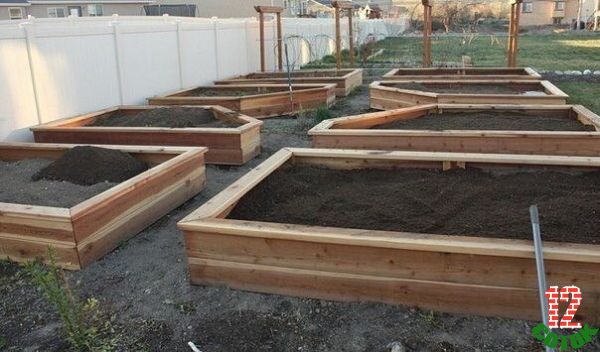

Создание высокой грядки
Длина описываемой грядки составит 3 метра, ширина 1,8 м, высота 40 см. Вы можете выбрать другой размер грядки, сделать ее шире или выше – все зависит от ваших потребностей и габаритов сада.
Требующиеся инструменты и материалы:
Деревянные доски 5x20 см. Выбирайте породы древесины, которые меньше подвержены гниению
Защитная пропитка от гниения
Ножовка по дереву
Стусло
Молоток
Гвозди
Строительная сетка
Подготовка к постройке высокой грядки
Определяемся с местом. Для создания высокой грядки хорошо подойдет место, которое около 5 часов в день находится на солнце. Большой плюс поднятой грядки — это может быть участок, который ранее казался вам совсем непригодным для посадок: ненужный участок газона, заросший сорняками пустырь и т.п.
Очищаем участок от строительного мусора, удаляем многолетние корни сорняков. Однолетние сорняки и траву можно оставить. Желательно перекопайте участок один раз вместе с травой для увеличения водопроницаемости.
Окончательно определяемся с размером.
Отрезаем ножовкой 4 куска доски длиной 3 м длиной и 4 куска – 1,8 м. Подготавливаем брусочки высотой более 40 см.
Концы досок с помощью стусла отрезаем под углом 45 градусов
Соединяем доски длиной 3 м и 1,8 метра, прибивая их к деревянным брусочкам высотой 40 см.
Подобным образом собираем всю грядку.
Посередине 3 м досок скрепляем оба уровня дополнительными брусочками.
Верхний край грядки украшаем, прибивая доски соответствующих размеров горизонтально.
Снизу грядки можно прибить сетку – это спасет посевы от грызунов, кротов.
Теперь можно выкладывать органику на высокую грядку. Самый первый слой — около 10 см водопроницаемого материала. Это могут быть измельченные ветки, опавшие листья, древесная кора, стружка и т.п. Второй слой – хорошее удобрение: навоз, компост, птичий помет и другое. Третий слой – водопроницаемый материал. Четвертый – удобрение. Вы можете добавить какое-то минеральное удобрение. Все слои перемешивать не следует. Пятый слой – около 10 см хорошей садовой земли. Обильно пролейте грядку и оставьте на 2-3 дня для оседания слоев. Если вам не нужно высаживать растения сразу, накройте эту грядку черным материалом (водопроницаемый материал или полиэтиленовая пленка). Следует отметить, что поднятую грядку лучше всего создавать в конце лета, осенью. Так, подготовленную с осени грядку укрывают материалом до весны. Черный материал обеспечивает лучший прогрев высокой грядки.

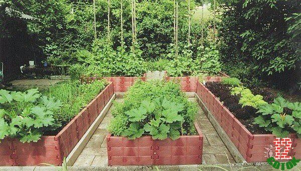

Для тех, кто еще сомневается, менять ли обычные грядки на высокие, стоит отметить, что с помощью таких гряд вы можете воплощать различные дизайнерские идеи. Поднятые грядки можно делать абсолютно различной формы и высоты и сад всегда будет выглядеть аккуратно. Если у вас есть опыт создания высоких грядок, делитесь отзывами и фото :)

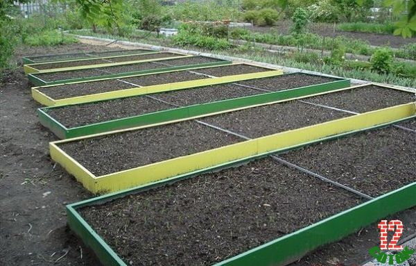

1. Грядки должны находиться на освещённом месте, с севера на юг. При такой ориентации растения будут меньше притенять друг друга, так как утром и вечером солнце будет освещать гряду с боков, а днём солнце высоко.
2. Другой обязательный элемент технологии — абсолютная горизонтальность гряд. Длина их может быть любой.
Независимо от размера овощей, ширина гряд — 40-50 см.
3. Оптимальная ширина проходов — 90-100 см. Если земли мало, проходы можно сузить до 70-80 см, да и то лишь в условиях полной освещённости огородного участка. При ещё более узких промежутках между грядами метод теряет свой смысл.
4. Ставятся бортики высотой 20-30 см., стенки которых могут быть на ваш выбор: кирпич, брёвна, брусья, доски, камень, шифер.
На бумагу (картон) раскладывается равномерно песок. Сверху накладываются грубые растительные остатки кукурузы, подсолнуха и т. п.
5. Важный момент! Существует технология полива «самораспределение воды», при которой шланг вкладывается в грядку на данном этапе.
6. Покрасить гряду или побелить (чтобы солнце не нагревало землю, и не грызли насекомые). Сейчас продаётся краска для фасадов на водной основе.
7. Затем укладывать растительные остатки других культур: моркови, капусты, картофеля (ботву) и т.д. Независимо от того, заражены они болезнями или нет — эффективные микроорганизмы переработают все болячки. Нельзя с этой целью использовать многолетний сорняк, потому что в нём сохраняются семена. Не желательно использовать биоудобрение и т. п.
8. Далее пролить настоем навоза или травяным настоем. Сверху кладём землю (8-10 см). Грядка готова.

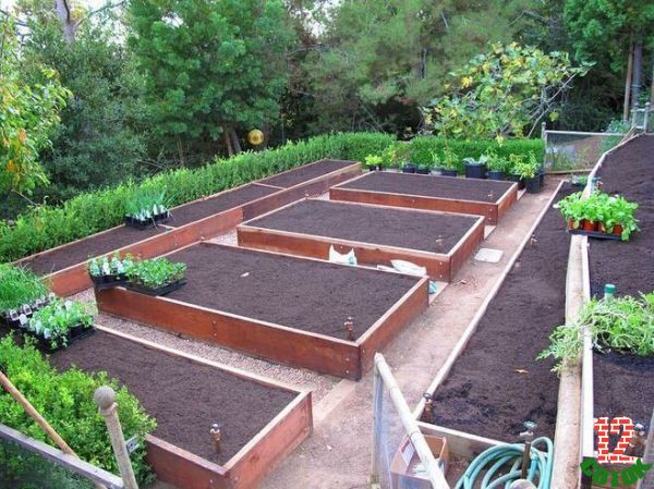

Прекрасные можно сказать дизайнерские грядки
2272 дня назад
Главное аккуратно
