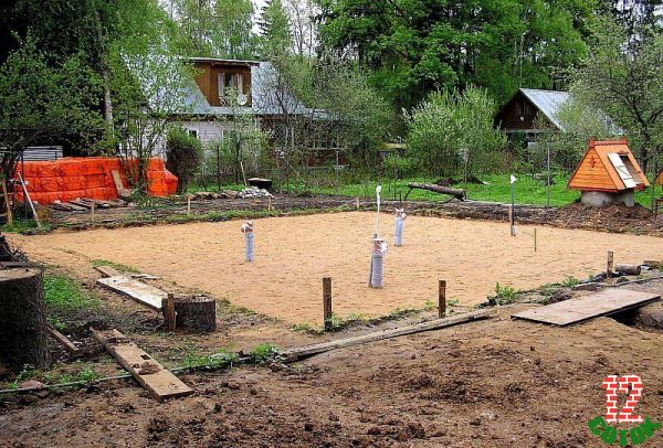

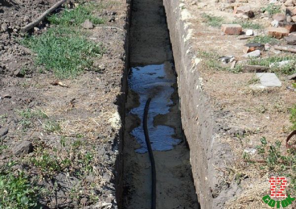

Песчаная подушка под фундамент необходима для выравнивания основания, то есть для равномерной передачи давления от фундамента на грунтовое основание (фото 3 и 4). К примеру, точно не обойтись без грунтовой подушке при устройстве фундамента в виде монолитной железобетонной плиты или при установке сборно-разборного бассейна.

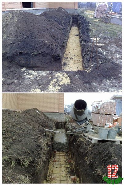

Дно узких траншей проще выравнивать песком или песчано-щебеночной смесью. Делается это как в случае монтажа сборных железобетонных фундаментов, так и при подготовке выполнения монолитных лент. В частности, при укладке монолитных лент грунтовая подушка обеспечивает одинаковый защитный слой бетона (расстояние от арматурных стержней до уровня подошвы фундамента). Если подушку не укладывать, тогда нужно очень аккуратно зачищать-выравнивать грунт, срезать бугры на дне траншеи (представьте, как это неудобно делать в узких и глубоких траншеях, рядом с которыми насыпан в отвалы разработанный грунт).
При проведении земляных работ в глинистых грунтах (глины, суглинки, супеси и пр.) практикуют так называемую доработку грунта вручную. То есть копают траншею с помощью экскаватора, а затем на глубину 10…15 см дорабатывают грунт вручную, потому что от ковша грунт на дне траншеи (котлована) разрыхляется. Дорабатывать грунт в узких траншеях шириной 30…50 см затруднительно, а также это часто приводит к обвалу грунта стенок траншеи. Поэтому при реальном малоэтажном строительстве такую доработку не практикуют, а для того чтобы контакт фундамента происходил не на разрыхленный грунт его заменяют песком, который очень легко уплотняется (в отличие от глинистых грунтов).

Грунтовые подушки не выполняют в следующих условиях:
при высоком уровне грунтовых вод (на подтапливаемых территориях);
при наличии песчаных грунтов основания.
