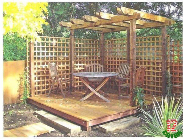

Пергола состоит из секций арок, соединенных между собой поперечными брусьями. Она хорошо защищает от жаркого солнышка.
Вдоль ограждений перголы высаживают дикий виноград, культурный виноград, клематис и другие лиановидные растения, которые должны будут увить ее по самую крышу.
Начнем строительство перголы с чертежа, как и любое другое сооружение для зоны отдыха. Определяем какими размерами будет пергола. Что мы можем поместить под ее тенью- мангал, стол со стульями или просто пару кресел для чтения.
Теперь смотрим на местности для нее место. Если места достаточно и все совпадает с намеченными размерами перголы, то беремся за работу.

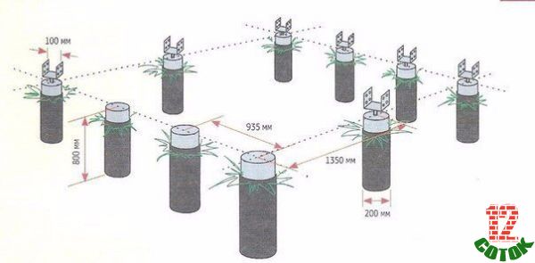

Начинаем строительство перголы с разметки участка. Обозначаем колышками периметр перголы. Соединяем веревкой колышки в углах и размечаем через 1350 мм места под рытье ям для столбиков.
После выставления углов и разметки периметра, обязательно натяните веревки по диагоналям перголы- они должны быть равны!
Снимите с места строительства перголы дерн. В местах обозначения установки столбиков пробурите ручным буром ямы глубиной 800 см. На дно ямы засыпьте песчано-гравийную смесь.
В качестве столбиков мы будем использовать асбестоцементные трубы , диаметром 200 мм. Нарежьте трубы размером 1000 мм, в количестве 10 штук. Из расчета, что труба будет вкопана на 800 мм, а наверху она должна быть на 200 мм. Если вы хотите поднять над поверхностью земли трубы на более высокое расстояние, то прибавьте вашу высоту к длине труб.

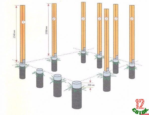

Подготовьте 10 анкеров на которые будем крепить брус сечением 100х100 мм. Вставьте асбестоцементные куски труб по 1000 мм в ямы и обсыпьте их песком на высоту 200-300 мм= утрамбуйте. Залейте их снаружи бетонным раствором. Внутрь внутрь труб арматурные прутки и также залейте на всю высоту трубы бетонный раствор. Тщательно проштыкуйте раствор арматурным прутком. Заложите в не застывший раствор анкеры для крепления столбов.
Если нет возможности приобрести анкеры, то обработайте деревянные брусья специальным раствором от гниения и вставьте в не застывший раствор брус, закрепив его на распорках вертикально до полного застывания раствора.

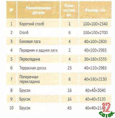

Итак, повторимся. В нашем примере площадка перголы- открытой террасы должна иметь размеры 2974х 2974 мм . Для ее строительства необходимо установить и залить 10 асбестоцементных столбиков длиной 1000 мм. Семь столбиков будут являться опорами для столбов, на которые будут крепиться пергола и решетки. На остальные три будем класть лаги для пола.
ПОЛ, КРЫША, БОКОВИНЫ ДЛЯ ПЕРГОЛЫ
Для лаг приобретите доску размерами 100х40 мм. Лаги уложите на столбики на ребро и закрепите к столбам и между собой.
В данном случае терраса открытая и поэтому деревянные части ее будут подвергаться атмосферным осадкам и сильным перепадам температурам. Для того, чтобы терраса дольше вам прослужила используйте для настила пола композитную террасную доску- 40х120 мм, доски из лиственницы или сосновые доски обработанные в автоклаве.
Для верхних частей- импровизированной крыши перголы можно использовать доски размером -30х150 мм. Обшейте боковины перголы с двух сторон брусками 40х40 мм. Покрасьте перголу в соответствии с ландшафтным дизайном на вашем участке.
Бруски, доски вы можете изготовить сами из не обрезной доски- тщательно обработав их на станке. Пиломатериалы можно купить готовые на строительном рынке, в магазинах "Икея".Добавлено спустя 1 минуту
