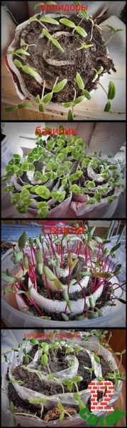

Есть менее трудоемкий способ выращивания рассады примерное по такому же принципу, только в место земли два слоя туалетной бумаги, а вместо подложки делала полиэтиленовые полосы из мешков под мусор: полоса-бумага-семена-бумага-полоса, все в рулон и в ведерко, налить воду, затем добавлять по мере надобности, в прошлом году сама попробовала, фотки роста скидывала каждую неделю, в этом году все семена так буду сеять, сеяла томаты и перцы, сказано было что можно любые, проэксперементирую все

Я впервые это вычитала у Кизимы (она даёт советы на маленькие участки 6 соток) и как раз временно проживали в комнате в коммуналке одно окно и это так выручает, я теперь рассаду петунии и лобелии выращиваю нарадоваться не могу и места на всех хватает.

Что за пелёнки и улитки думаю...а это оказывается давно нашумевший так называемый "московский способ посева.Лично я пробовала несколько сезонов подряд и РАЗОЧАРОВАЛАСЬ.Рассада вырастает хилая.Уж лучше сажать в землю и стаканчики.
Сообщений: 29
Пикировала в прошлом году по видео Юлии в пеленки перец и баклажаны. Разочаровалась больше половины просто сгнило. Низ, как на видео подогнула, соответственно вода никуда не уходила, а сверху сохло. Было 50 растений, никак не могла приловчиться, пока скручивала пеленку земля осыпалась. 25-30 штук все таки удалось спасти перевалкой в стаканчики. Так вот позже высаженные сразу в стаканчики рассада обогнала по развитию те самые из пеленок.

Динара, я томаты посеяла в улитки 17 марта, хорошо полила, укутала в п/эт пакеты и поставила на теплый пол.
Через 4 дня, как появились первые петельки, отрезала верхушки пакетов и поселила улитки на южный подоконник.
Притенила их газетой, т к уезжала на неделе.. Сейчас рассада выросла до 7 см, пора подкормить, чтобы окрепла.
И всё-таки буду пикировать в стаканчики с хорошей Живой землей, по-старинке.
См фото в моём альбоме.

Пакеты полиэтиленовые,для продуктов в которые фасуют продукты прекрасно подходят для рассады.Можно нарезать пенку ,которую используют для парников. Особенно этот способ мне понравился для огурцов.Пакет сложить по длине ,на край насыпать горку грунта для рассады и пальцем сделать ямку.Огурчики заранее прорастить ,что бы проклюнулся корешок,высыпать их в тарелочку с водой и вылавливая ложкой вместе с водой выливать в ямку.Землю вместе с семечком заворачиваем рулетом в один оборот.Опять на пленку насыпаем грунт и опять положим семя и плотно завернем ещё раз.И так по всей длине пакета..Закончили заворачивать,перевязать не туго резинкой или ниткой.поставить в посуду ,полить сверху и налить на дно посуды немного воды.Вот теперь рассада будет пить на дне посуды воду,подливайте не забывайте.Сверху одеть пакет на посуду ,создать парниковый эффект. При посадке разворачиваем по мере надобности и пикируем в грунт.

Не знаю конечно, но у меня именно в пеленках разводится мошка, думала в том году - случайность, в этом году тоже самое, кое что спасла, кое что пришлось выбросить, опрыскала все, пересадила в горшочки
