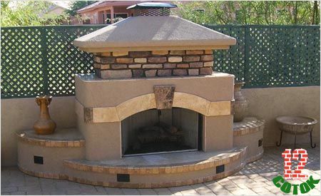

Ощий вид не плохой... Однако, либо строили непрофессионалы, либо сильно экономили на материалах. Стоимость работ по такому комплексу у профессионалов начинается от 150 т.р. + материалы.. считайте сами smile

Игорь Николаевич, а почему не профессионалы? Что то сразу видно что сделано не правильно?
Игорь Николаевич
Сообщений: 56
Л.О.
3505 дней назад
Miks:
Ну... мне сразу бросается в глаза:
1 Декоративные арки делались "на глазок" - крайние не одинаковые, да и не ровные они все
2 Верхняя часть перекрыта тычками на лицо - среди профессионалов это считается моветоном. Чтобы хоть как-то сместить вертикальные швы под и над этими тычками, порезаны кирпичи не продумано, абы как.
3 Даже с такого далёкого ракурса видна неровность кладки, которая была скрыта последующей покраской.
Ну это не главное, главное, чтобы всё работало. Только вот, боюсь, что , если подойти и "потрогать" можно, наверно, ещё косяков накопать.
Но я искренне желаю себе ошибаться в этом. smile

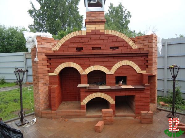

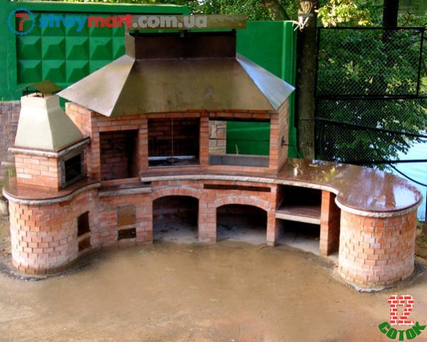

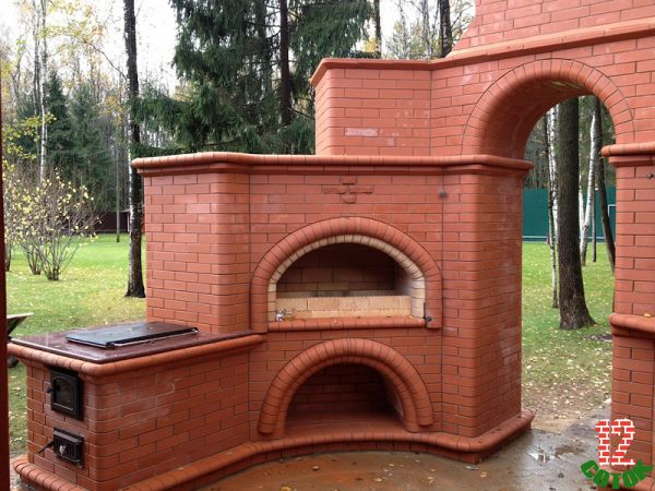

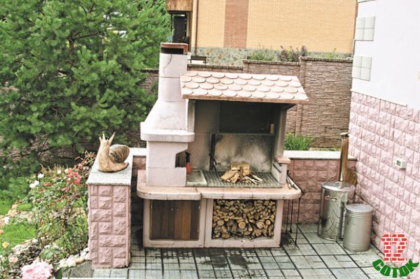

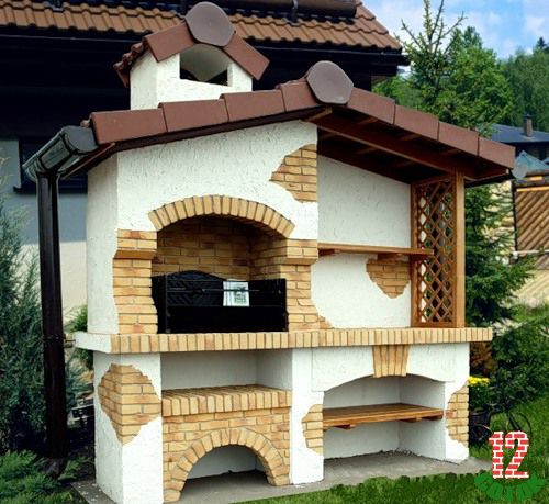

я все таки люблю образы, поэтому картинок выложу
печной комплекс
печь на улице

Достойные работы. Вторая и четвёртая фотки - самый простой вариант. А последняя: " я его слепила из того, что было..." :)
