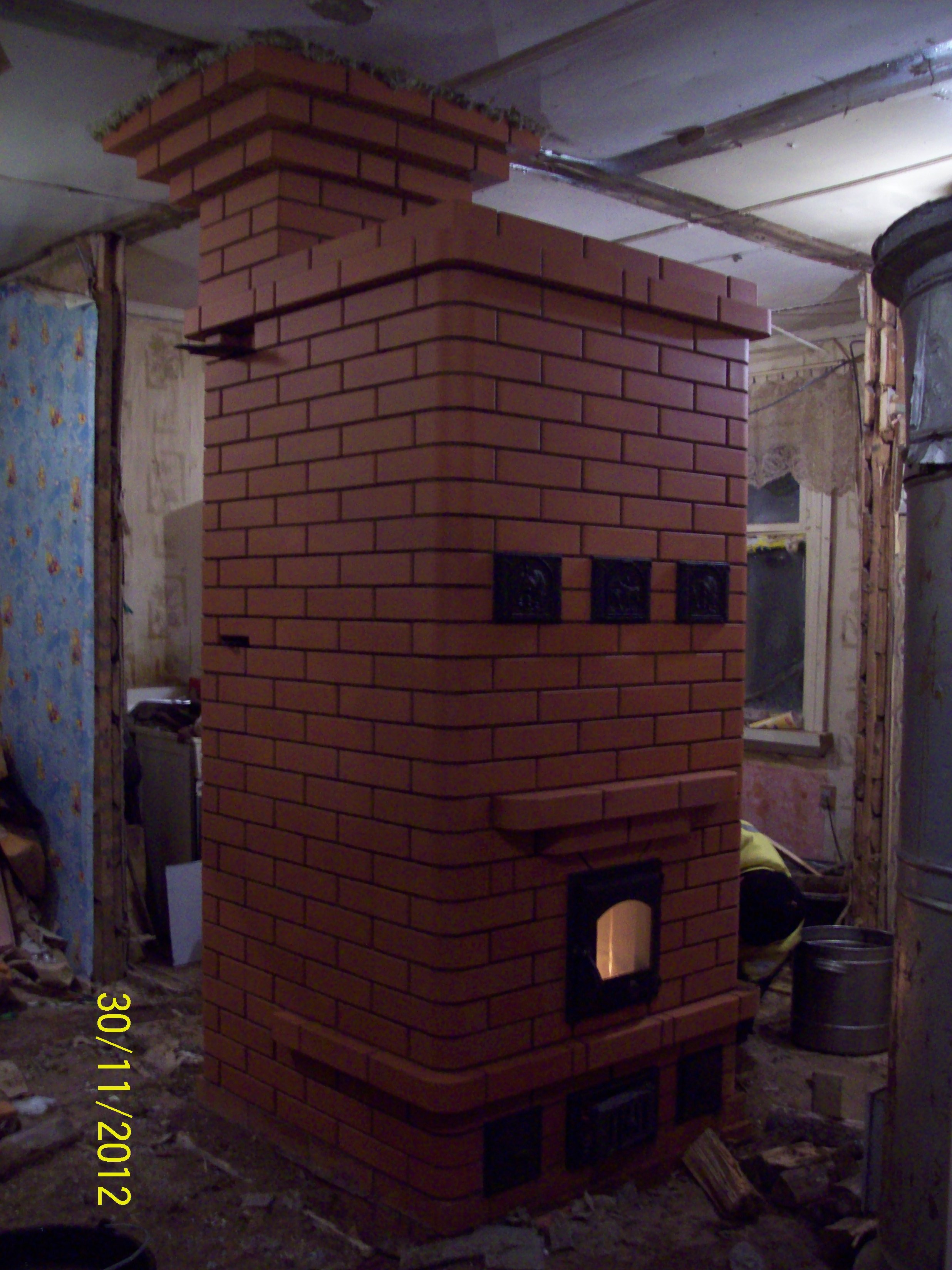

Видимо, что-то "накосячили". Вот печка недавно построена. Тяга, как в паровозной топке laugh Даже трубу прикрывать приходится и поддувало чуть-чуть открыто, буквально щелка с палец. Зольник это то, откуда Вы золу выгребаете. А бумагу жжёте , видимо, в прямом канале в трубу, в этот канал и должен был печник сделать доп выход из топки и поставить там задвижку.
100-6439_50f01b51a914f.jpg | 899,84 Кб | Скачали: 3262 раза
