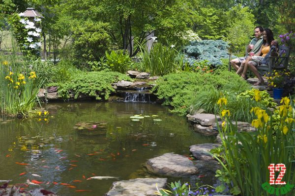

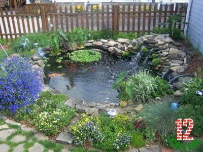

В заключение статьи несколько вариантов оформления дачного водоема с рыбками.
Для такого маленького водоема всегда найдется место даже на небольшом дачном участке…
Рыбалку можно устроить удобно расположившись в специальном кресле или на стульчике, а можно просто смотреть на воду и рыбок и медитировать…
