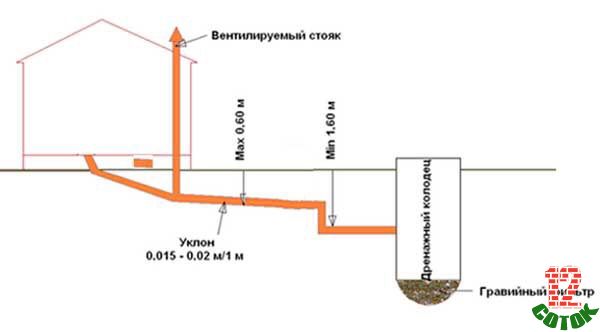

Устройство слива
Такое сооружение, как баня, конечно, требует наличия слива. Своими руками его устроить также не сложно. Еще перед заливкой фундамента следует выкопать траншею под трубу и колодец приемник. Бетонное основание под пол заливают с уклоном к месту ее выхода (где выкапывают небольшой приемник-лоток для воды).
При заливке, пол можно дополнительно утеплить. Для этого грунт сначала уплотняют (выдерживая уклон), укладывают в траншею трубу и засыпают ее. Сверху насыпают щебень в 20см и заливают бетонную стяжку в 3 см. Подробнее об устройстве слива для бани можете посмотреть тут.

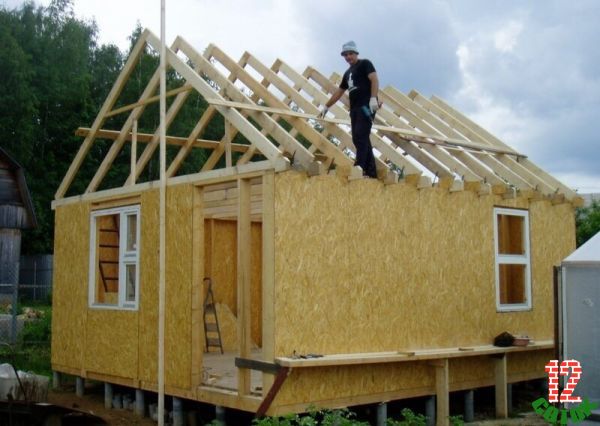

Сборка каркаса стен и кровли
Нижняя обвязка крепится к столбам фундамента при помощи анкерных болтов с шестигранными гайками и широкими шайбами (более подробно о монтаже нижней обвязки смотрите тут). На каждый столб в зависимости от расстояния между ними используется по 1-2 болта. На следующем этапе устанавливают угловые стойки. Крепят их на стальные уголки. Далее приступают к установке промежуточных стоек. Шаг между ними - обычно составляет 0.6м. Затем крепят верхнюю обвязку и постоянные укосины с внутренней стороны бани (по четыре на каждую стойку). Пошаговую инструкция по возведению каркасных стен можете посмотреть здесь.

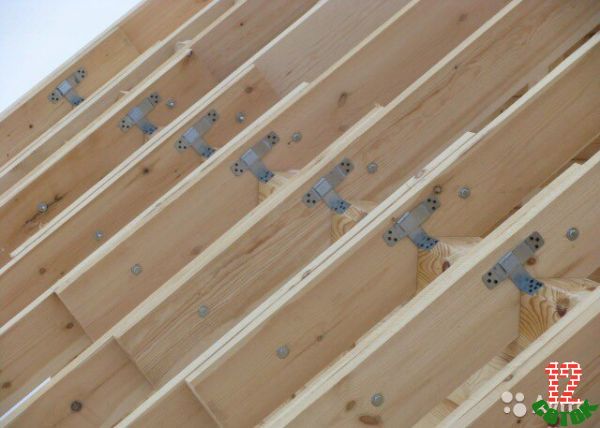

На следующем этапе к верхней обвязке уголками или врубкой фиксируют балки перекрытия. Далее на анкера с дополнительным креплением скобами устанавливают стропильные ноги.
