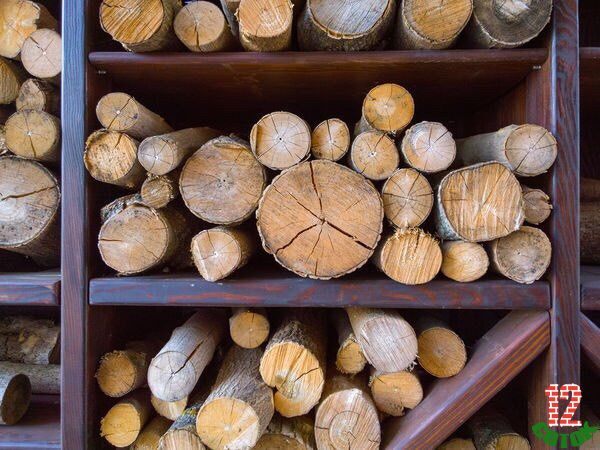

Какие дрова лучше
2977 дней назад
Дрова березовые — традиционные
Их многие считают лучшими и для печки, и для камина, и для бани. И тому есть причины: сухие березовые дрова разжечь удастся без проблем, гореть они будут долго, красивым ровным пламенем, почти без искр. Они дают много жара и обладают способностью дезинфицировать воздух, который наполняется приятным легким ароматом, поэтому любители бани березовые полешки весьма ценят. А еще этот вид топлива, сгорая, выделяет очень мало угарного газа (что не означает, впрочем, что можно пренебречь правилами безопасности)
Но без «ложки дегтя» не обошлось. Причем самого что ни есть настоящего дегтя — березового. Из-за него в дымоходе и на стенках печи, которую топят такими дровами, образуется много копоти и сажи. Тяга от этого становится хуже, а вероятность пожара — выше. Так что, выбирая березу, заранее готовьтесь к работе трубочиста.
Дрова хвойные — сосновые, еловые, лиственничные
Характерное потрескивание поленьев в камине, яркие искры, то и дело разлетающиеся вокруг — приметы горения хвойных дров. Как и береза, они дают много жара, только сгорают значительно быстрее. Но за неповторимый смолистый аромат, который ощущается при топке сосновыми или еловыми поленьями, можно многие недостатки простить)) Только вот следить за очагом придется внимательнее: «выстрелившая» искра способна вылететь из топки и стать причиной больших бед.
Еловые дрова не такие жаркие, как сосновые — учтите это при заготовке. Лиственничные дрова используются довольно редко — не настолько эта порода дерева у нас распространена. Но если вам такие поленья попадутся, помните: сгорая, они образуют много угарного газа, поэтому ни в коем случае не спешите закрывать заслонку и позаботьтесь о хорошей вентиляции. Кстати, сажи и копоти от смолистых хвойных дров на стенках печки и дымохода осядет ничуть не меньше, чем от березовых.
Дрова ольховые — царские
Если удастся такими дровишками разжиться — считайте, что повезло: горят они жарко, почти без дыма и сажи, зато с неповторимым ароматом, обладающим целебной силой. Считается, что банька на ольховых дровах — верное средство от простудных хворей. А в старину, говорят, именно ольху выбирали для печей в царских покоях и богатых усадьбах. Ценят ольховые дрова и любители домашних копченостей. Свежие спилы ольхи имеют красно-оранжевый цвет, так что поленница будет выглядеть ярко.и необычно.
Есть, правда, у этого замечательного дерева одна особенность, о которой можно и не узнать, покупая готовые поленья: все сказанное относится к дровам из ольхи, выросшей на сухом месте. А вот болотная и коптить может, и в бане от нее жар тяжелый.
Дрова дубовые — крепкие
Древесина дуба прочная, плотная, поэтому горит жарко и долго. Аромат от дубовых поленьев приятный, насыщенный, но годится на дрова далеко не всякое дерево. Молоденький дубок не порадует жаром, а старый сделает воздух тяжелым — в бане, например, не каждый это вынести сможет.
Хорошо разгораются и дают отличное тепло только сухие дрова из дуба «среднего возраста». Но таких еще поискать надо: дуб — долгожитель, растет медленно, и его древесину в качестве топлива сейчас используют не слишком часто.
Дрова фруктовые — ароматные
После обрезки яблонь, вишен и других деревьев в саду подчас остается немало веток и сучьев. Кто-то их в костер пускает, ну а рачительный хозяин непременно аккуратно все распилит, порубит и в поленницу сложит. Потому что в бане такие дрова чудо как хороши: горят они жарко, ровно, дают легкий пар и приятный нежный аромат. Да и в камин неплохо пару полешек подбросить. Особенно ценятся яблоневые дрова — от них и жара больше, и дыма почти нет. Впрочем, этот вариант — скорее экзотическое удовольствие, чем ежедневная практика: никто ведь не выращивает плодовые деревья ради заготовки дров.
Да, еще учтите: если дерево было очень старым, и древесина внутри гнилая, для бани ее лучше не использовать. Впрочем, в домашней печке от гнилушки тоже проку мало.
Дрова липовые — жаркие и душистые
Это тоже, скорее, из разряда диковинок. Хоть липы во многих городах и не редкость, но в Средней полосе липовых дров еще поискать надо. Разве что во время ежегодной весенней обрезки деревьев что-то перепадет. А жаль — ведь это одни из лучших дров: с сильным, стойким жаром, медовым ароматом и целебной силой. Баня на липовых дровах хорошо влияет на состояние кожи, считается полезной при простудах, насморке, болезнях легких.
Если вам все же повезло, учтите: разгораться липа может долго, но и тепло дает устойчивое.
Дрова осиновые — очищающие
Осиновые дрова всегда неплохо держать про запас, ведь у них есть очень ценное свойство: они и сами копоти не дают, и образовавшийся от других дров нагар способны «подчищать». Правда, осиновые поленья едва ли смогут хорошо согреть — тепла при сгорании они выделяют намного меньше, чем сосновые или березовые.
Встарь осина считалась «дровами бедняков». Но вот подбросить несколько осиновых поленьев, завершая топку, будет совсем не лишним: длинные языки поднимающегося от них пламени избавят печку от сажи и копоти.
Дрова ивовые — легкие
Не стоит отказываться от этих дров — горят они ровно, жарко, не коптят. Правда, сгорают уж очень быстро. Зато ими и запастись не сложно, если ивы в ваших краях растут. Век у них недолог, и озеленители в городах и поселках регулярно спиливают старые деревья, обрезают ветви, так что не упускайте момент!
