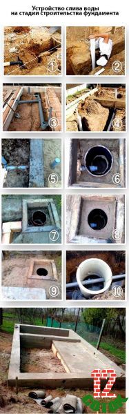

Копаем колодец и траншею под слив
Траншею под слив стоит прокопать еще до возведения фундамента (если он ленточный). В своей начальной точке траншея должна выходить там, где в последующем будет расположена моечная, в конечной – в паре метров от бани. Копать нужно с уклоном и лучше таким образом, чтобы в сливе не было колен. Чем круче наклон, тем меньшей будет вероятность засоров. После того, как траншея будет вырыта, приступают к выкапыванию колодца глубиной не менее 1.5м. В любом случае докопаться нужно до песчаного слоя грунта. Диаметр колодца зависит от размеров бочки септика. Лучше выкопать его так, чтобы между краями емкости и стенками ямы оставалось хотя бы 10см. В этом случае бочку будет проще устанавливать.
Прокладываем трубы под слив
Дно траншеи лучше всего выстелить песком. Трубы укладывают, используя при необходимости фитинги. Диаметр магистрали должен быть не менее 50мм, но лучше все же использовать 100-миллиметровый вариант.
Важно: В колодец труба должна выходить на глубине не менее 60см. В этом случае вода в сливе не будет замерзать в морозы.

Продолжают устройство слива использованной воды из бани установкой бочки в колодец. На его дно предварительно обязательно нужно насыпать и хорошенько утрамбовать щебень. Бочка устанавливается дном вверх. Патрубок надевается на сливную трубу. Его раструб стоит прикрутить к ней саморезами, так как бочка со временем немного осядет. Патрубок при этом может соскользнуть. Далее бочка закапывается землей. Между стенками ямы и емкости можно также засыпать щебень. Сверху емкости нужно положить кусок жести или доски. Иначе, ее дно можно повредить, случайно на него наступив.
Если не хотите возиться с септиком, яму можно просто засыпать щебенкой наполовину, накрыть щитом из досок и присыпать землей.
