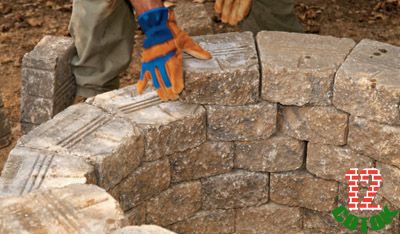

Как мы уже и говорили, камин в саду должен иметь прочный крепкий фундамент, так как вес сооружения очень значителен. Строительство нужно начать с боковых стенок. Раствор должен быть надежным, можно использовать готовые смеси для кладки.
Примите во внимание во время кладки наличие полок, столешницы. Печь должна быть изготовлена из прочного железобетона и облицована огнеупорным кирпичом. Сетка должна быть из нержавеющей стали или чугуна. Заметьте тот факт, что вы не установите ее на постоянной основе, так как вы должны иметь возможность регулировать высоту в процессе жарки. Основная рабочая поверхность должна быть высотой 70-80 см.

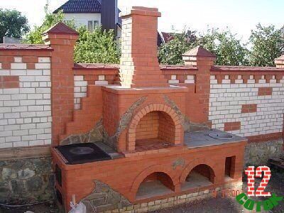

Очень неплохо!
Очаги на улице.Кухонный комплекс.
Сообщений: 27
Mendal:
Очень неплохо!
Крутой вообще! А есть фоточки, как он устроен? Должен же там быть где-то воздухозабор?
