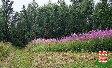

В нашем поселении родовых поместий в Смоленской области кипрей растет повсюду, в неимоверных количествах, заросли – выше человеческого роста, и в самом деле хватило бы, чтобы поставлять на экспорт в Европу!
КАК ПРИГОТОВИТЬ ЧУДО-ЧАЙ:
1. Итак, собираем верхнюю часть растения, вместе с листьями и цветами – они легко обламываются, за 5-10 минут можно собрать изрядную охапку.

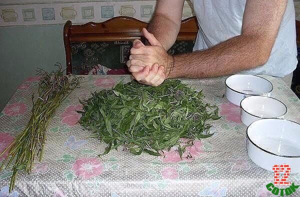

3. Затем обрываем листья и цветы с веток.
4. Перетираем листья и цветы между ладонями, с усилием, чтобы лопнули клеточки и начался процесс ферментации.
Листья пускают сок и темнеют.

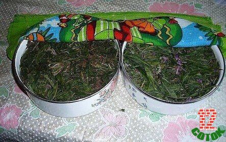

Плотно укладываем в эмалированную или керамическую посуду слоем 5 см, потом еще прижимаем сверху кулаком, накрываем влажным полотенцем и оставляем на 20-24 часа для ферментации при температуре 25-27 градусов.
Контролировать процесс ферментации можно по запаху, когда процесс завершен, вместо обычного травяного запаха появляется очень приятный, конфетный запах.

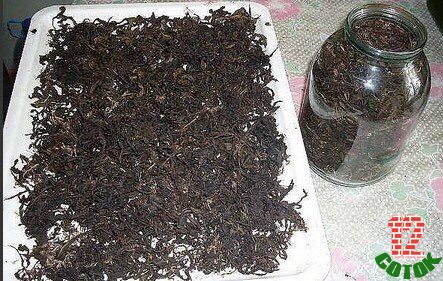

5. Укладываем слой готовой массы на противень и сушим в духовке при температуре 100-150 градусов, примерно 40 минут, иногда – больше. Регулярно помешивая. Готовый, высушенный чай приобретает темно-коричневый до черного цвет.
Оставляем на некоторое время, чтобы испарилась остаточная влага и пересыпаем в емкости для хранения.
Копорский чай готов! Приятного чаепития!
