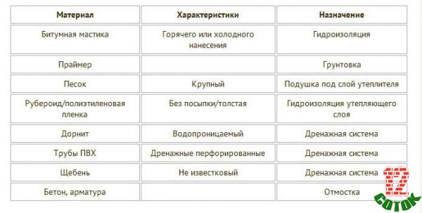

Стоит кубометр керамзита около 1500 рублей. Какие еще понадобятся материалы, смотрите в таблице.
Из инструментов нужно подготовить лопату, ведра, валик и бетономешалку.

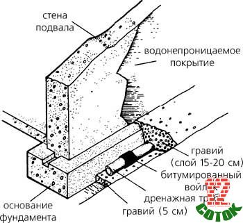

Итак, давайте разберемся с тем, как утеплить фундамент засыпкой керамзитом. Если подземные воды находятся к поверхности земли более чем на 1 метр, предварительно рекомендуется устроить эффективную водоотводную систему. Делается это таким образом:
1На некотором расстоянии от постройки по ее периметру выкапывается канава, глубина которой должна превосходить глубину заложения основания фундамента. На ее дно укладывается геотекстиль с нахлестом на края.
2Укладывается слой щебня.
3Протягиваются перфорированные трубы (с уклоном в 2см на п/м).
4Поверх них опять насыпается слой щебня.
5Края геотекстиля заворачиваются.
6Все присыпается землей и утрамбовывается.
7Отвод устраивается в ближайшую канаву или приемный колодец.

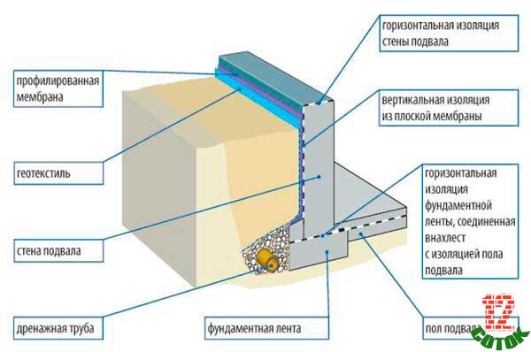

После устройства дренажа можно приступать собственно к утеплению самого основания дома. Перед просыпкой керамзитом фундамент гидроизолируют. Порядок действий при этом такой:
8По периметру прокапывается траншея (до уровня песчаной подушки).
9Стенки основания здания очищаются от грязи.
10Бетон тщательно промазывается праймером (в 2-3 слоя). Высыхает данный вид грунтовки в течении нескольких часов.
11Вертикальные поверхности промазываются битумной мастикой. Выполнять эту процедуру проще всего с помощью валика с длинной ручкой. Мастика горячего типа предварительно растапливается на открытом огне при температуре 180гр.

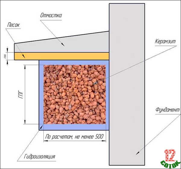

Засыпка траншеи

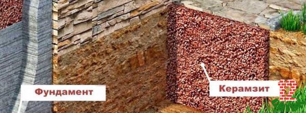

На следующем этапе производится собственно само утепление фундамента. Выполняется она своими руками так:
12На дно насыпается слой песка около 15см толщиной.
13Затем яма простилается полиэтиленовой толстой пленкой с нахлестом на всю высоту фундамента и земляную стенку. Ее использование предотвратит намокание керамзита при поднятии грунтовых вод. Будучи сухим, свое назначение керамзит выполняет гораздо лучше.
14Траншея засыпается керамзитом доверху.
15Сверху укладывается рубероид (с нахлестом на стену в 5см, между полосами – 15см).

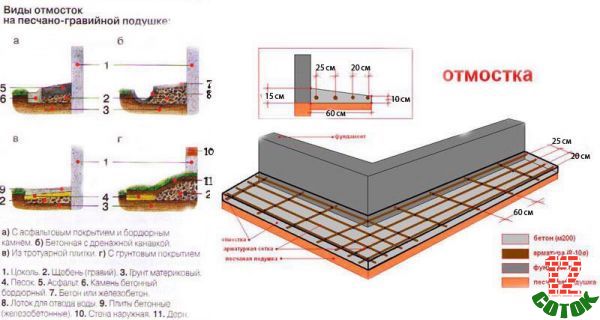

16По периметру дома заливается отмостка.
Важно: В отмостке обязательно следует устроить термоперемычки из брусков. Армирование ее металлической сеткой из прута 8 - 10см обязательно. Подробнее о заливке отмостки читайте тут.

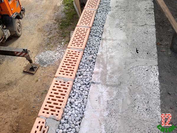

Изоляция надземной части фундамента позволит сделать утепление более эффективным. Керамзит в этом случае засыпается между стенкой цоколя и возведенной методом в полкирпича (с перевязкой) кирпичной стенкой. Снизу и сверху слоя теплоизолятора устраивается гидроизоляция.
Как видите процедура утепления фундамента загородного дома таким материалом, как керамзит, технологически очень проста. Сложность ее лишь в большом объеме земляных работ.

Отмостка вокруг дома служит для того, чтобы защитить фундамент от паводковых и дождевых вод, предотвращая проседание фундамента дома. Также она служит как декоративный элемент для вашего благоустройства, эксплуатируясь как тротуар вокруг дома. Вовремя сделанная отмостка сможет предотвратить попадание грунтовых вод в фундамент дома, вследствие могут образоваться трещины в фундаменте или в стенах вашего дома из за подмывания несущих грунтов.
! Строительство отмостки дома следует начинать сразу после того, как вы завершили облицовку цоколя и стен !
• Сначала снимают растительный слой и готовят основание для отмостки. Мы рекомендуем верхний слой траншеи обработать гербицидными средствами, которые отлично борются с корневой системой сорняков, которые имеют свойство разрушать покрытие отмостки. Существуют несколько вариантов покрытий.
• Подстилающий слой создает ровное плотное основание для дальнейшей укладки на нее покрытия. Свойство глины имеет основную и гидроизоляционную функцию отмостки вокруг дома. В качестве подстилающего слоя можно использовать песок, мелкий щебень.
• Предохраняя дом от дождевой и поверхностной воды применяют мелкий булыжник, асфальт, бетон, глину или тротуарную плитку. Отмостку вокруг дома следует делать с определенным уклоном от стен здания, который обычно равен 1-2%. Ширину грунта можно определить по типу грунта, на котором стоит дом, и ширине карнизных свесов на крыше. На обычных грунтах ширина отмостки должна быть больше на 20 см,чем карниз, а на просадочных не менее 1 метра.
• Самым практичным и популярным считается бетонное покрытие. Если вы определились с этим покрытием, то после укладки первого слоя, мы рекомендуем сделать деформационные швы, предотвратив разрывы в мороз. Армировав ее, вы продлеваете долговечность отмостки. При этом отмостка работает на сжатие и на растяжение. На растяжение работает арматура, а на сжатие-бетон.
• Асфальтобетонная отмостка - самый простой вид из отмосток, но этот вариант считается вредным, потому что при высоких температурах асфальт вырабатывает вредные вещества для организма человека.
• Теплоизоляция отмостки дома в некоторых случаях тоже необходима. Если ваш дом расположен на пучинистых грунтах, то отмостку следует утеплять. Особенность такого грунта - насыщаться влагой, промерзать, вследствие чего происходит вспучивание грунта, который давит на конструкцию дома. Материал, использующийся для утепления, не позволит замерзнуть грунту по периметру отмотски, предотвращая его пучение.
