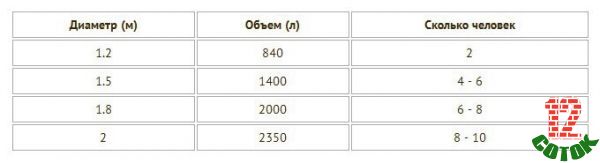

Прежде чем приступать к изготовлению такой емкости, следует определиться с ее размерами. Объем купели зависит от:
1Площади бани. Разумеется, емкость для прохладной воды не должна занимать слишком много места.
2Предполагаемого количества человек, которые будут принимать водные процедуры в купели.
Ниже в таблице можно посмотреть, какими примерно должны быть размеры купели в том или ином случае. Все цифры даны для емкости минимальной удобной высоты (1 м), наиболее популярной у владельцев бань.

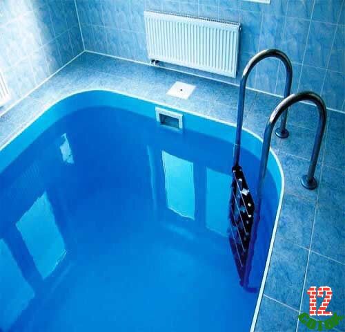

Бетонная купель
Конечно же, навыки бондаря имеются далеко не у каждого современного человека. Поэтому, возможно, кому-то будет легче вылить купель для бани из бетона. Своими руками из цементного раствора можно сделать долговечный, надежный и относительно простой в уходе мини-бассейн. Однако подходит такой вариант только для бань достаточно большой площади.
Для изготовления мини-бассейна следует разобрать часть пола моечной и выкопать яму полутораметровой глубины. Для надежности на ее дно устанавливается арматурная сетка (на высоте 5 см). Точно таким же образом укрепляются стенки ямы. Опалубку можно изготовить из ОСБ или жести. Бетонной смесью в пропорции 3х1 заливаются стенки купели, а затем ее дно. Через две недели производится оштукатуривание и пропитка поверхностей гидроизоляционной смесью.
Дополнительно используя резиновую краску, можно сделать очень красивую купель. Несложно своими руками будет и оклеить стенки мозаикой. Для бани такой вариант отделки считается просто идеальным.

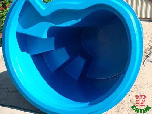

Пластиковые конструкции
Если тратить время на изготовление деревянной или бетонной купели не хочется, можно просто приобрести в магазине ее готовый пластиковый вариант. В этом случае также выкапывается яма соответствующих размеров. Ее дно просыпается толстым слоем песка. Далее устанавливается сама купель.
Иногда такие модели устанавливают прямо на полу. При этом вокруг них собирается каркас из брусочков и производится обшивка доской. Используя такую отделку, можно сделать пластиковую емкость гораздо боле е эстетичной.
