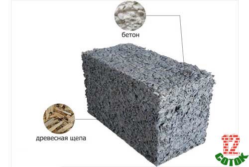

Арболит – материал, состоящий из опилок и цементной смеси. Для возведения стен бани он подходит просто идеально, так как характеризуется высокими теплоизоляционными характеристиками. К тому же в отличии от традиционного дерева он не горит и не гниет. Далее рассмотрим, как строится баня из арболита своими руками.

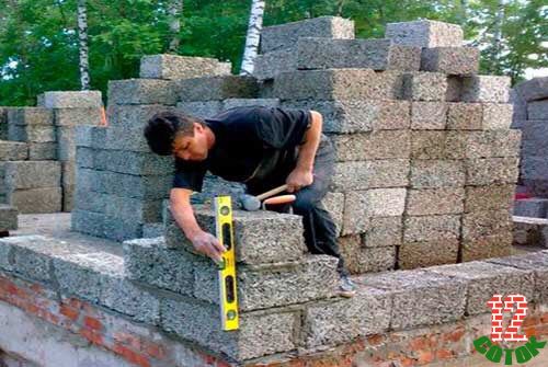

Баня из арболита своими руками часто возводится из блоков. В первом случае кладка выполняется точно так же, как из кирпича. Перед установкой каждый блок нужно промочить водой. Дело в том, что арболит очень хорошо впитывает влагу, вытягивая ее из связующего состава. В качестве последнего может использоваться пескоцементный раствор или перлитовая смесь. Швы должны иметь толщину не более одного сантиметра. При необходимости блоки режут камнерезной пилой. Начинать кладку следует от угла.

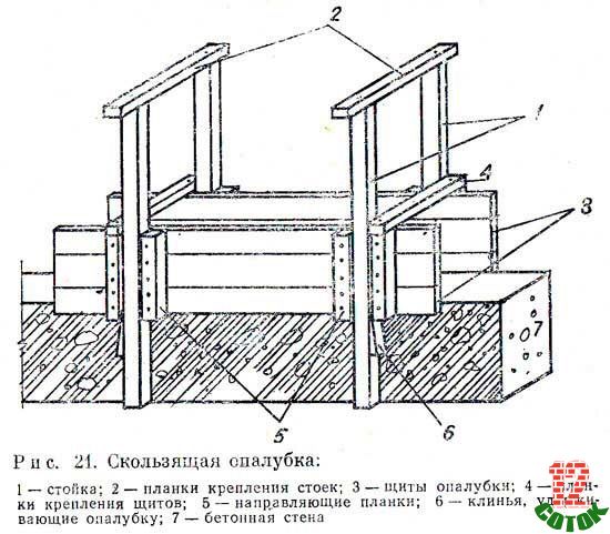

Построить баню из арболита можно и с использованием опалубки. Смесь можно замешивать в бетономешалке или использовать корыто. Консистенция раствора должна быть такой, чтобы при закладке в опалубку он не стекал с лопаты и не сваливался с нее кусками.
Совет: Для подготовки раствора обычно берут емкость с невысокими бортами. Замес лучше делать не лопатой, а тяжелой садовой тяпкой. Предварительно в емкость насыпают сухие составляющие. Вымешивать их нужно очень тщательно. Состав должен быть совершенно однородный. Затем понемногу добавляют воду, продолжая перемешивать раствор.

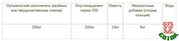

Для приготовления 1м3 арболитового раствора нужно будет взять следующее количество компонентов: на фото
За один раз допускается закладка в опалубку слоя не выше 50 см. Утрамбовывают смесь деревянной трамбовкой. Летом, в зависимости от погоды раствор застывает в течении 1-3 дней. Чтобы стены из гигроскопичного арболита не насыщались влагой, их обязательно нужно пароизолировать изнутри и гидроизолировать снаружи.

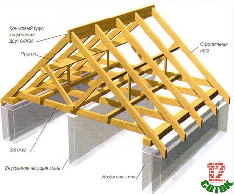

Крыша арболитовой бани возводится точно так же, как и сложенной из бревен или кирпича:
На анкера устанавливают брусья мауэрлата;
Крепят стропильные ноги;
Обшивают фронтон;
Натягивают на стропила гидроизоляционную пленку (с провисом);
Крепят обрешетку;
Монтируют кровельный материал.

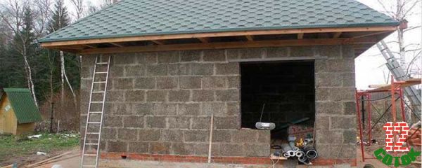

Баня из арболита своими руками может быть возведена довольно таки быстро. Это касается как блочных сооружений, так и монолитных. Самое главное - не допустить контакта поверхности стен с водой.
