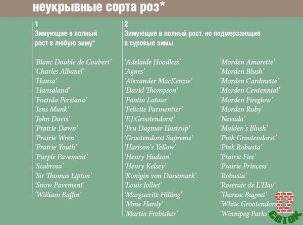

Существуют так же так называемые неукрывные розы. В основном это гибриды видовых роз – белой, морщинистой и колючейшей, зимостойкие сорта канадской и американской селекции, а также некоторые старые садовые сорта. Но лишь единицы из них могут зимовать в полный рост без ущерба последующему цветению. Большинство из так называемых неукрывных роз зимуют и цветут гораздо лучше, если их уложить. В морозные зимы они все равно обмерзают до высоты снежного покрова.
