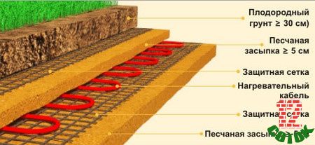

Электрический способ обогрева земли в теплице
Электрический обогрев грунта в теплице совсем несложно сделать своими руками. Ознакомьтесь, пожалуйста, с последовательностью действий, представленных на фото, и используйте эту картинку как удобную инструкцию по применению)) Учтите: термокабель продается в комплекте с регулятором температуры, что очень удобно для создания оптимального температурного режима для растений.

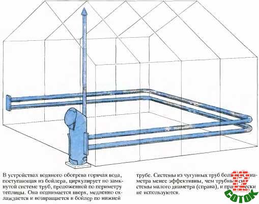

По периметру теплицы, под стеллажами или тепличными грядками проложите двойной ряд труб и закольцуйте их на электрический котел (см. фото). Естественно, вам потребуется провести в тепличку электрокабель для подключения котла, который можно установить как внутри теплицы, так и снаружи. Специалисты рекомендуют устанавливать котел снаружи, предварительно утеплив его. Таким образом, обогрев теплицы происходит более равномерно.
Также можно сделать систему обогрева теплицы с помощью твердотопливного котла (теплогенератора). Готовый котел можно купить в специализированном магазине, а можно соорудить своими руками (если умеете, конечно)) От котла точно так же нужно проложить трубопровод под тепличными стеллажами или грядками и закольцевать его. А топить котел можно чем угодно: дровами, углем, деревянными отходами и прочим твердым топливом.

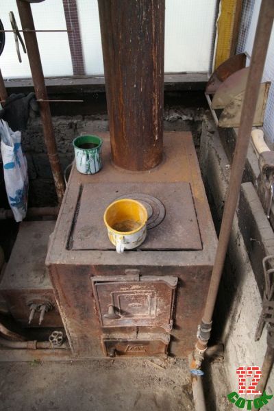

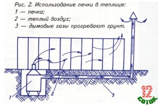

Печное отопление

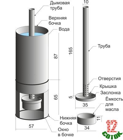

Для обогрева теплицы зимой можно сделать и печное отопление. Печку лучше установить в торцевой части теплицы. От нее по периметру теплицы проложите горизонтальный дымоход. Для этого используйте или металлические трубы, или кирпичную кладку. А когда станете соединять дымоход с вертикальным стояком печки, сделайте в этом месте небольшой подъём. Сам стояк должен быть как можно выше, что позволит вашей печке иметь хорошую тягу. Если вы выбрали печной способ отопления теплицы, не забудьте запастись на зиму углем или дровами. Можно заглубить печку в землю
Кроме того, печное отопление можно усовершенствовать — сделать из него водяное. Для этого установите на печку водонагревательный котел, от которого проведите металлические трубы к баку с водой. Закольцуйте трубы между баком и котлом, сделав разводку по всему периметру теплицы. Можно проложить по одной трубе вдоль каждого стеллажа, то есть сделать разводку от котла к баку на 4 трубы, обеспечив циркуляцию горячей воды в трубопроводе.
