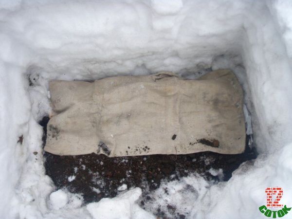

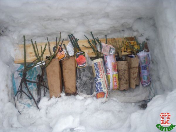

Оптимальным местом присутствия ровной и нужной температуры считается снеговое укрытие, но перед хранением в снегу саженцы необходимо надежно упаковать в защитную оболочку.
Для этого их аккуратно связывают пучком, стараясь не обломать боковые ответвления. Из мешковины или нетканого материала делают подобие мешка, наполняют его смесью опилок, влажного мха или торфа. В этот субстрат опускают пучок корневыми частями, равномерно добавляют его по краям, тщательно укрывая субстратом все основание пучка, и затем обвязывают мешок вокруг нижней части. После весь пучок целиком оборачивают полиэтиленом и обвязывают упакованные саженцы скотчем в нескольких местах, чтобы скрепить пленку.
В такой обертке растения закапывают в снег, на затененном строениями участке или возле ограждения, защищающем от выветривания снежного укрытия и солнечных лучей. Оболочка защитит не только корни, но и станет препятствием для мышей.

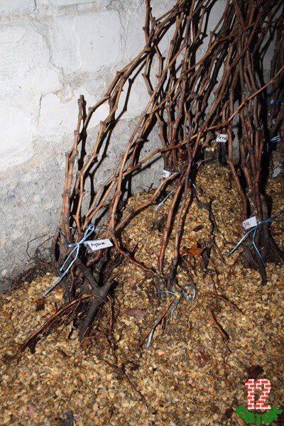

Если у Вас есть возможность провести хранение саженцев зимой в подвале, где всю зиму стабильная температура, вместо полиэтилена можно использовать нетканый материал, в который саженцы оборачивают аналогичным способом, обвязывают веревкой и, далее, накрывают упакованный пучок подходящим, ненужным ватным матрацем.

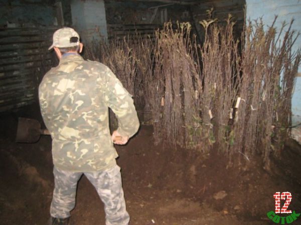

Чтобы сохранить кустарники до весенних посадок в холодном сарае или яме гаража, где внутренняя температура напрямую зависит от уличного климата, нужно сделать дополнительное укрытие. Подбирают подходящий деревянный или пластиковый ящик, который заполняют сухими опилками, древесной стружкой или сеном и укладывают в него упакованные саженцы. Сверху закрывают ненужной, теплой одеждой, если ящик не имеет крышки.
Размеры ящика желательно подбирать так, чтобы промежуток между обернутым пучком и стенками ящика, заполненный опилками, составлял примерно 10-15 см. Такое хранение саженцев зимой, состоящее из нескольких защитных слоев искусственного «климатического буфера», если убережет не весь посадочный материал, то сохранит большую часть растений.

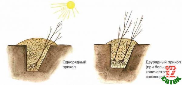

Прикоп – это яма-траншея с востока на запад, размер которой зависит от количества растений, которые требуется сохранить. Сооружают прикоп на высоком, открытом, сухом и солнечном участке. Нельзя делать прикоп в низинном месте с близким залеганием грунтовых вод. Прикоп лучше делать длинным и узким, чем широким. Ширина прикопа должна быть такой, чтобы сверху на траншею можно было сверху поставить стандартный деревянный ящик. Глубина прикопа – 60 см. Длина траншеи для прикопа – 15-20 см на каждое растение плюс 20 см пустого места в конце для определения весной состояния почвы.
Выкапывая траншею, южный край делайте под наклоном 45°, северный более вертикальный. Землю закидывайте на северную часть. Если почва тяжелая, то ее нужно облегчить песком и торфом, так как саженцы, хранящиеся в прикопе зимой, могут пустить корешки, которые весной из легкой почвы будет гораздо проще извлечь. На дно вырытой траншеи укладывают 10-сантиметровый слой хвойных опилок или мох-сфагнум или лесную хвою. Если нет, то нестрашно. На поверхности, вокруг прикопа разложите приманки с отравой от грызунов. Выкапывают саженцы из прикопа, когда почва в нем оттает, но не раньше, чем в середине апреля.

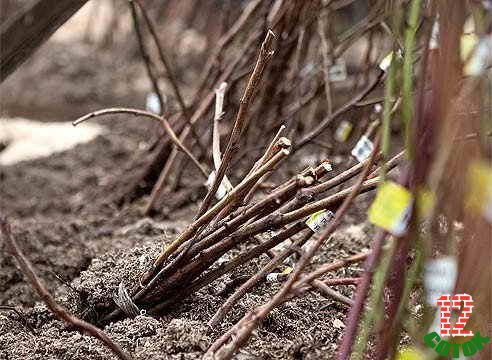

Не храните купленные саженцы в квартире. Если есть на них листочки, обрежьте. Опустите саженцы вертикально в чистую воду на 3-5 часов, можно прямо целиком в садовую бочку, связав нетугую вязанку и привязав небольшой груз. Сами кроны саженцев обвяжите тканью, чтобы при вытягивании из воды их не травмировать. Если саженцы были подсушенные, то в воде их оставить нужно на 24-36 часов. В воду не добавляйте удобрения!
Когда достанете саженцы из воды, обрежьте поломанные или растрепанные корни. Разложите саженцы на хранение зимой по одному (пучком нельзя) по наклонной стороне траншеи, таким образом, чтобы корни были на север, а верхушки на юг. Так вы защитите растения и от ветра и солнца. У сильноветвистых саженцев кроны лучше нетуго связать. Корни разложите по стенке траншеи, засыпьте землей слоем 20 см, чтобы корни часть штамба были в земле. Полейте, когда вода впитается, досыпьте еще немного земли. Все, теперь саженцы так будут храниться до устойчивых первых заморозков. При ночной температуре ниже 0° прикоп нужно полностью засыпать землей, проливая водой для уплотнения. Над поверхностью почвы сделайте холмик, а торчащие саженцы «перемешайте» с колючими ветками шиповника – это будет защита зимой от зайцев.
