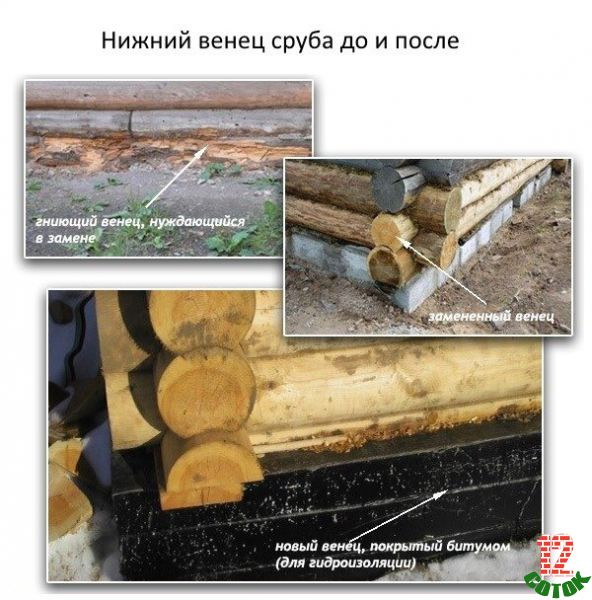

Все владельцы бань знают: нижний венец – очень уязвимое место. В отличие от других элементов конструкции банного сруба он наиболее подвержен пагубному влиянию влаги. Но самое худшее – легко загнивая, он тут же начинает распространять гниль на верхние бревна, что неизменно приводит к разрушению всего строения. Чтобы не допустить такого развития ситуации нужно сразу же, при первых признаках гниения, заменить нижний венец либо частично, либо полностью. В противном случае нужно будет начинать строить новую баню.

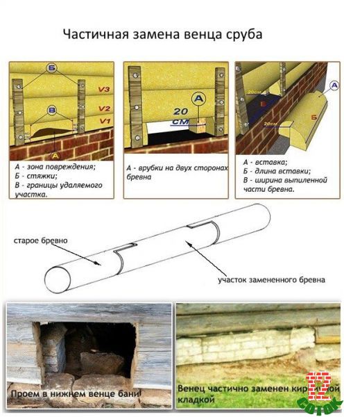

Частичная замена нижних венцов
Если немедленно отреагировать на возникшую ситуацию, можно уберечь себя от лишних денежных и трудовых затрат и заменить только некоторые поврежденные части нижнего венца.
Технология замены
Суть данной процедуры состоит в удалении подгнившего участка и установке на его месте «заплатки» из дерева, кирпича или других материалов.
От пораженного гнилью участка отделяют внешнюю обшивку;
Определяют границы гнилой древесины, намечая их стамеской или ножом;
Для недопущения повреждения всего строения, во время удаления гнилой древесины устанавливают стяжки на расстоянии 40 см от намеченных границ. Стяжки – это бруски высотой в 2-3 венца и толщиной в 40 см. Всего используют 4 бруска, прикрепляя их по бокам прогнившего участка с двух сторон стены. Использовать стяжки нужно в случае удаления большого участка венца, если же повреждена небольшая площадь — стяжки можно не использовать;
Поврежденную часть бревна удаляют электро-или бензопилой. Для этого нужно сначала с двух сторон сделать сквозной пропил. Выпиленную область нужно удалить;
В образовавшемся пространстве нужно разместить вставку. Для того, что она плотно закрепилась, делают по краям полученного проема врубки (ширина 20 см);
Нижнюю часть второго венца очищают, выравнивают стамеской до плоского состояния. Для того, чтобы защитить древесину от насекомых, влаги, плесени, гниения и возгорания, обрабатывают боковые стенки полученного проема и нижнюю часть второго венца антисептиком;
Фундамент устилают рубероидом в 2-3 слоя;
Изготавливают вставку. Из бревна вырезают часть точно такого же диаметра, что и у поврежденных бревен. Длина вставки должна быть меньше размера проема на 1-2 см. Ее обрабатывают антисептиком, а затем устанавливают в проеме. Если с этим возникают проблемы, можно воспользоваться кувалдой. Для изготовления вставки вместо деревянных брусков можно использовать кирпичи. Для этого, в образовавшийся после вырезание прогнившей части проем, укладывают кирпичи на бетонный раствор. Таким образом, кирпичная кладка заменит весь нижний венец;
Щели между вставкой и срубом закрывают волокнистыми материалами, такими как пакля, джут или мох

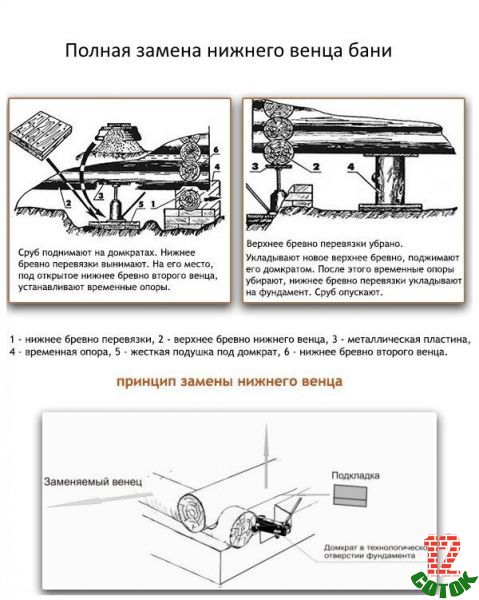

Замена нижних венцов полностью
Замену всего нижнего венца можно провести по вышеперечисленной схеме. Для этого потребуются большие затраты времени и сил, так как нужно будет постепенно отрезать все поврежденные участки, заменяя их новыми. Но есть и большое преимущество — уже не нужно будет поднимать сруб на домкратах.
Гораздо прочнее будет, если новый нижний венец составить не из кусков, а из цельных бревен. Для этого нужно сместить всю конструкции банного сруба, поднимая его с помощью домкратов.

2. Основные работы
Процесс замены нижнего венца сруба зависит от типа фундамента.
Ленточный фундамент

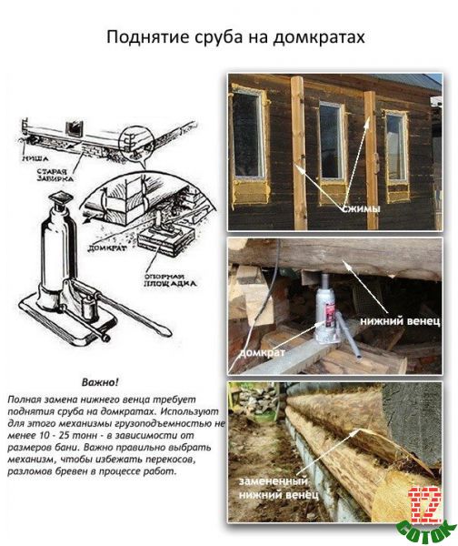

Перевязка сруба состоит из верхнего и нижнего бревна, которые соединены и связаны в углу. Очень важно точно определить, какие бревна в прогнившем венце верхние, так как именно под ними будут устанавливаться домкраты;
В заменяемом венце сруба, на расстоянии 0,7-1 м от угла дома выбивают в фундаменте проем шириной 0,4 м. Из бревна нижнего венца, расположенного напротив образовавшегося проема, вырезают часть так, чтобы общая высота ниши позволила разместить там домкрат. По такой схеме делают точно такие же ниши на двух противоположных стенах. Расстояние от углов должно быть одинаковое;

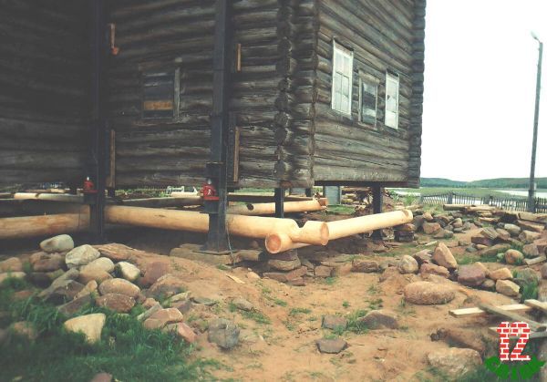

Теперь нужно установить домкраты (2-4 штуки). Очень важным моментом, является выбор домкратов. Для этого нужно подобрать механизм с грузоподъёмностью не меньше 10 тонн. В зависимости от размера бани грузоподъёмность домкрата может достигать 25 тонн. Ошибка на этом этапе может привести к образованию перекосов и разлома бревен. Количество домкратов зависит от того, как буде подниматься сруб: весь сразу или каждая стена в отдельности. Но если поднимать стены поочередно, то это может привести к возникновению перекосов, поэтому лучшим вариантом будет поднять весь сруб вместе. Для этого нужно установить по 2 домкрата под противоположными стенами так, чтобы они упирались в верхние бревна перевязки венца;
Домкратами поднимают сруб на 7-10 см и удаляют нижние бревна перевязки;
Под нижними бревнами второго венца размещают надежные временные опоры, такие как кирпичи, бетонные блоки, бревна, доски, бруски. Главное, чтобы они выдержали вес всего сруба;
Домкраты, вместе с верхними бревнами ремонтируемого венца, опускают, а вместо них тут же устанавливают новые и поджимают домкратами. Все установленные под нижними бревнами второго венца опоры забирают. Верхние бревна перевязки размещают на нижних, а нижние бревна укладывают на фундамент. Очень медленно и синхронно опускают домкрат;
На последнем этапе проводят конопачение — запечатывают щели, образовавшиеся при соединении новых бревен со вторым венцом сруба. Для этого используют волокнистые материалы (паклю, мох и джут), которые забиваются в образовавшиеся швы.

Как уберечь нижние венцы от гниения?
Процесс замены поврежденных бревен может длиться бесконечно, повторяясь каждые 2-3 года. Причина этому кроется в неправильно проведенной гидроизоляции.
Меры защиты:
Нижние венцы сруба нужно изготавливать из мало поддающихся гниению пород деревьев – дуб или лиственница. Не обязательно брать целые брёвна, для этих целей вполне подойдут лиственничные доски, которые нужно подложить под нижний венец. Таким образом, между фундаментом и венцом образуется защитная прослойка, не поддающаяся воздействию грибков;
Чтобы уберечь бревна от гниения их нужно покрыть антисептиком (гидрофобизатором) таких марок, как «Pinotex», «Сенеж Огнебио», «Sadolin». Также можно провести «машинную обработку», но в таком случае продолжительный период будет ощущаться резкий запах;
Цоколь бани также нужно покрыть гидрофобизатором;
Между венцом и фундаментом для гидроизоляции стыка необходимо использовать несколько слоев рубероида;
Нижние венцы от наружной влаги нужно защищать козырьками из полос оцинковки.
