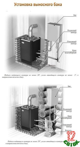

Итак, как же грамотно установить в бане бак? Если вода в моечной идти будет из-под крана, под давлением, нужна закрытая система водоснабжения. Самым идеальным вариантом для этого считается печь со змеевиком внутри, к нему подключится бак. Тем не менее, можно реализовать и следующий способ: бак подвешен будет на саму печь. Подойдет для этого простейшая конструкция приблизительно на 50-120 л, которую не трудно сварить самостоятельно. Самый лучший вариант – это бак где-то на 80 л из специального неоцинкованного железа, который приобрести можно в любом специализированном строительном магазине ли же на рынке.
Грамотно подключенный банный бак будет выглядеть в бане так: вода в регистре греется и поднимается в бак, где понемногу остывает и вскоре опускается вниз, в регистр. Именно таким образом возникает циркуляция, а для того, чтобы несколько ее улучшить, делать забор воды лучше из обратки – хотя это и не очень удобно, так как в таком случае придется долго ждать, пока бак нормально нагреется. Зато водой можно пользоваться, как только печь протопится. Однако более продумано и эффективно, если продумана полноценная возможность переключать забор воды с прямого на обратки – это гораздо удобнее. В случае же если вход и выход в бак выполнить снизу, то тогда циркуляция будет осуществляться несколько медленнее.
А сама схема такого процесса выглядеть будет так:
Бак монтируется в парилке, именно под полками, подключается трубами к змеевику печки.
У бака для стабильной циркуляции верхний отвод соединяется с верхним отводом змеевика, ну а нижний – с нижним. Отвод горячей воды идти будет сверху, а холодной будет идти снизу.
На входе же холодной воды монтируется предохранительный и обратный клапан – он еще называется взрывником.
Устанавливается давление автоматического срабатывания взрывника.
Работать вся данная конструкция будет таким образом: заполненный бак будет греться через змеевик, при потреблении теплой воды он станет автоматически наполняться через подвод холодной воды. По мере нагрева холодной воды, если ее пока что не использовать, данное давление будет постоянно расти, и при достижении своей критической точки автоматически сработает взрывник, который сбросит все давление.
Если сделать все грамотно, то горячая вода в бане тогда будет в количестве, сколько необходимо – и под напором, под каким будет удобно мыться после парилки.
